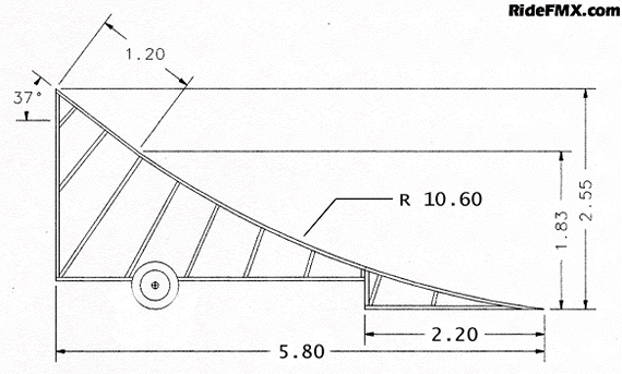

voici les plans pour ceux qui voudrait se lancé dans le fmx....et fabriqué leurs rampe !!!
il ya une rampe mobile et une fixe....
il est a pensé que la construction ne doit pas etre tres dur, je pense que le plus gros defie, est plus dans la recherche des materieaux, et pour cintrer les deux grandes barres donnant la courbe a la rampe...
La rampe de type regular.
Cette rampe est une rampe pour débutants ou confirmés.
Cette rampe a été pensée et dessinée par Ride FMX, afin d'obtenir un excellent kick très progressif et linéaire. Elle kicke gentiment, mais très proprement en tous cas. En matière de rampes, celle-ci présente un assez bon compromis car elle n'est ni trop petite (kick violent et rapide), ni trop grande. Ses mesures de 2.55m sur 5.80m en font un bon rapport hauteur/longueur. L'angle de 37° en haut donne un saut avec également un bon rapport hauteur/longueur.
Notez que la transition de la rampe est un rayon, autrement dit c'est une vraie courbe. Ce n'est pas une succession de sections plates comme on voit parfois... Le fait d'avoir une vraie courbe permet d'avoir un kick sans accoup, très progressif.
La section plate de 1.20m en haut de la rampe permet d'avoir un saut qui envoie de manière parfaitement neutre. Aucun risque que l'arrière de la moto rebondisse en haut du saut... L'assiette de la moto est très neutre en l'air, ce qui permet d'envoyer les tricks sans arrière pensée et sans se préoccuper de l'assiette de la moto.
Ce plan n'est pas au millimètre, en d'autre termes les mesures indiquées peuvent subir quelques légères modifications lors de la construction. Pour la courbe, n'hésitez pas à prendre une longueur de tube trop grande, et couper ensuite le tube au niveau du sol.

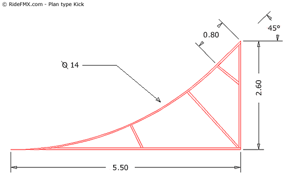

La rampe de type kick.
Cette rampe est pour riders confirmés ou pros.
Tout comme la rampe de type Regular, cette rampe a été pensée et dessinée par ride FMX, à la seule différence que celle-ci n'a pas (encore) quitté le stade des plans. Elle est assez courte, et envoie plutôt en hauteur. Physiquement, l'angle de 45° permet au saut le plus grand rapport hauteur/longueur, donc le meilleur saut possible pour le FMX. Cependant un certain niveau en FMX est nécessaire pour prendre cette rampe, car comme on dit, "ça jette" !
La section plate en haut de la rampe ne fait que 80 centimètres (contre les 1.20m de la Regular), et permet cependant d'avoir un saut qui envoie de manière neutre, pour éviter que l'arrière de la moto rebondisse en haut du saut si le gros gaz n'est pas donné... Une rampe donc à réserver aux riders déjà expérimentés, et qui n'ont pas peur de prendre de la hauteur !
Ce plan n'est pas au millimètre, autrement dit les mesures indiquées peuvent subir quelques légères modifications lors de la construction. Pour la courbe, n'hésitez pas à prendre une longueur de tube trop grande, et couper ensuite le tube au niveau du sol.
